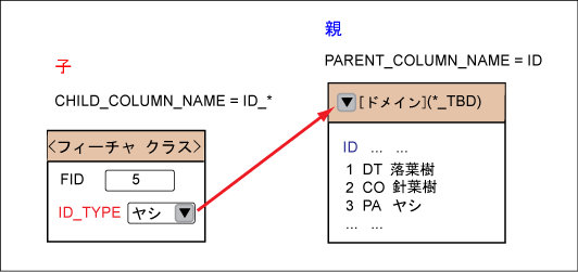

次の図は、フィーチャー テーブルとドメイン テーブル間のリレーションを示しています。

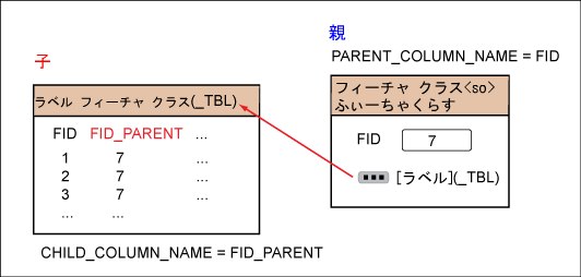

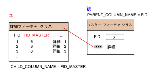

次の図は、マスタ テーブルと詳細テーブル間のリレーションを示しています。
エンタープライズ インダストリ モデル データ モデル: 最も頻繁に使用されるマスタと詳細のリレーションはフィーチャ クラスとラベル フィーチャ クラス間のリレーションです。
