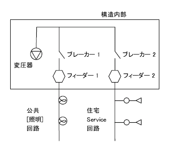

別の図面を作成して、ストラクチャの内部ビューを示すことができます。たとえば、セグメントの電線が内部デバイス(変圧器/ブレーカ/ヒューズ)に接続しているサブステーションなどです。内部デバイスは電線とお互いに接続します。

ストラクチャ内部デバイスが、電力エクスプローラのストラクチャ コンテナに表示されます。特別なアイコンが、ストラクチャに内部ビューがあることを示します。
