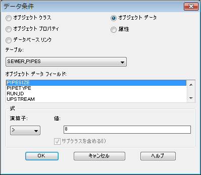

- [データ条件]ダイアログ ボックスで、次の操作を行います。
- [オブジェクト データ]を選択します。
- [テーブル]で、SEWER_PIPES を選択します。
- [オブジェクト データ フィールド]で、PIPESIZE を選択します。
- [式]領域の[演算子]で、[>]を選択します。 [値]に 8 と入力します。
直径が8インチより大きい下水管を指定します。
- [OK]をクリックします。
