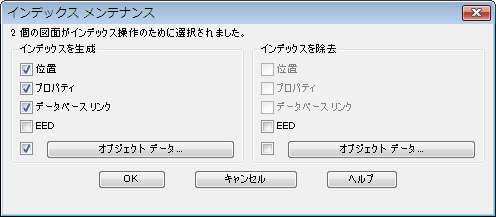

- [図面インデックス]をクリックします。
- [インデックス メンテナンス]ダイアログ ボックスで、次の操作を行います。
- [EED]以外の[インデックスを生成]オプションをすべて選択します。
左側にある[EED]以外のオプションをすべて選択します。
- [インデックスを生成]の[オブジェクト データ]をクリックします。

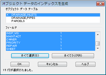

- [オブジェクト データのインデックスを生成]ダイアログ ボックスで、次の操作を行います。
- [オブジェクト データ テーブル]で、DRAINAGE_INLETS を選択します。
- [すべて選択]をクリックして、オブジェクト データ フィールドをすべて選択します。
- [オブジェクト データ テーブル]に表示されている残りのデータ テーブルをそれぞれ選択してから、同様にそのデータ フィールドをすべて選択します。
データ テーブルを選択してから、そのデータ フィールドを選択します。
- 完了したら、[OK]をクリックします。
- [インデックス メンテナンス]ダイアログ ボックスで、[OK]をクリックします。
