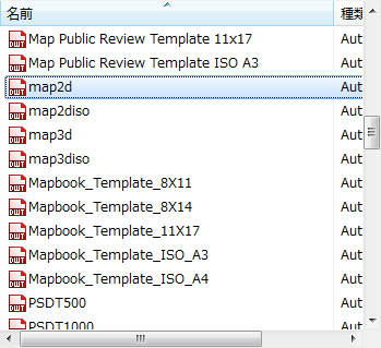

- [テンプレートを選択]ダイアログ ボックスから、map2d.dwt を選択し、[開く]をクリックします。
map2d.dwt を選択します。
このファイルは、AutoCAD Map 3D ツールセットで 2 次元マップを操作するために設定される AutoCAD テンプレートです。
