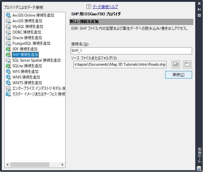

[データ接続]ウィンドウが表示されました。
- 左側の[プロバイダによるデータ接続]で[SHP 接続を追加]をクリックします。
- [ソース ファイルまたはフォルダ]の横のファイル アイコン(右側)をクリックします。
サンプル データを保存したフォルダにナビゲートし、Roads.shp を選択します。[開く]をクリックします。
- [接続]をクリックし、データ ソースとして、道路の SHP ファイルを追加します。

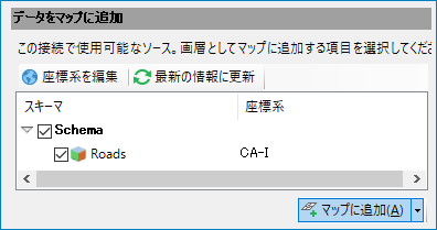

フィーチャを追加するには、まず、そのソースに接続します。
- [データ接続]ウィンドウで、[マップに追加]をクリックします。
[マップに追加]をクリックして、マップにデータを表示します。
