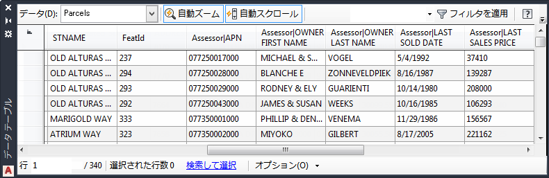

Parcels 画層には、結合データが表示されますが、[データ テーブル]内の結合データはグレー表示になっています。 グレーのテキストは、結合データが元のデータ ストアの一部ではないということを表しています。データは計算されたプロパティ内で編集したり使用することはできません。
画層を新しいデータ ストアに保存することは可能です。このデータ ストアでは、結合したプロパティをネイティブ プロパティとして後で利用できます。

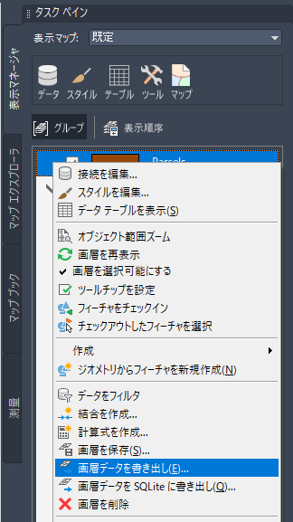

元の結合プロパティを新しいデータ ストアに保存するには
- [表示マネージャ]で[Parcels]画層を右クリックし、[画層データを書き出す]をクリックします。
画層を新しい SDF ファイルに保存して、結合属性が編集に使用できるようにします。
- SDF ファイルの場所と名前を指定して、[保存]をクリックします。

- [表示マネージャ]で、新しい SDF ファイルの Parcels 画層を選択し、[テーブル]をクリックします。
- [データ テーブル]で、右にスクロールします。
これで、結合したプロパティは灰色で表示されなくなり、新しい SDF ファイルのネイティブ プロパティになります。
