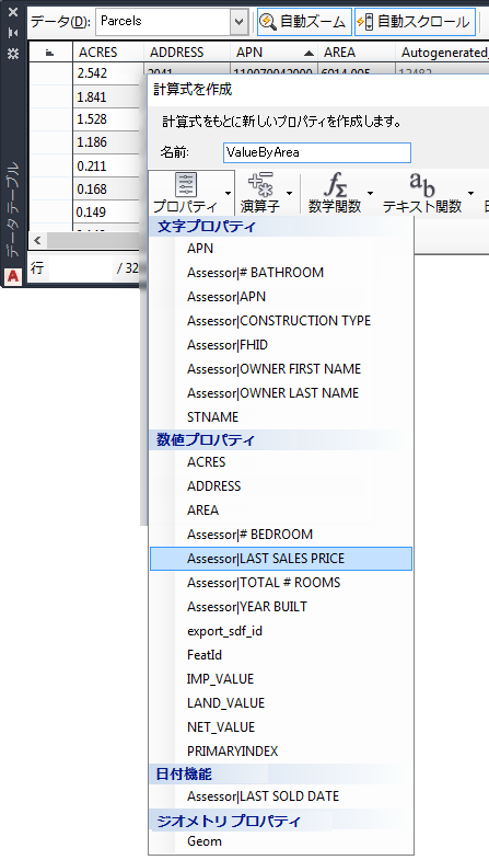

- [計算式を作成]ダイアログ ボックスで、計算したプロパティの名前を「ValueByArea」にします。
- [プロパティ]をクリックします。[数値プロパティ]領域で、[Assessor| LAST SALES PRICE]を選択します。
このフィーチャ クラスのすべてのプロパティがプロパティ リストに表示されます。
