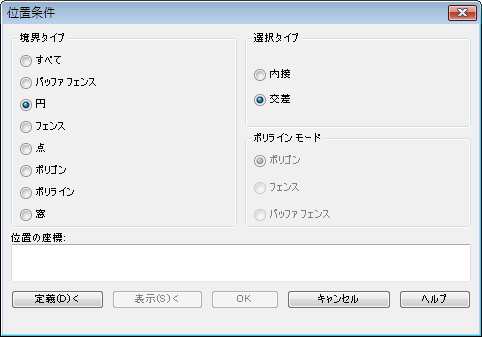

- [位置条件]ダイアログ ボックスで、次の操作を行います。
- [境界タイプ]で、[円]を選択します。
- [選択タイプ]で、[交差]が選択されていることを確認します。
描画した円に交差するオブジェクトが図面に追加されます。
