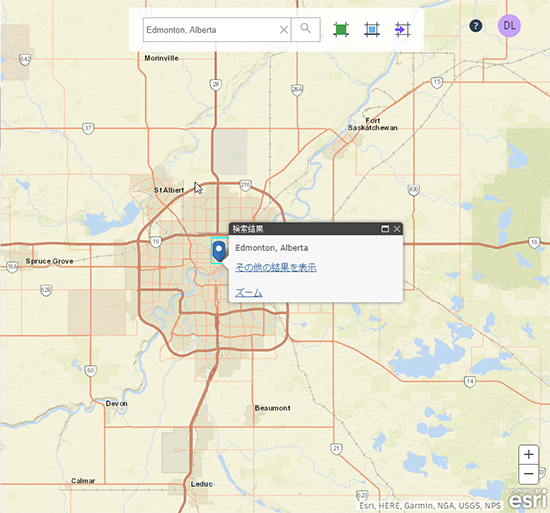

- [Autodesk Connector for ArcGIS]ウィンドウで、対象区域にナビゲートします。
- 検索ボックスに、位置の名前、アドレス、または対象のポイントを入力します。経度と緯度の座標を入力することもできます。
- マウスを使用してパンとズームを実行するか、またはズーム ツール(+/- ボタン)を使用して、検索結果を調整します。

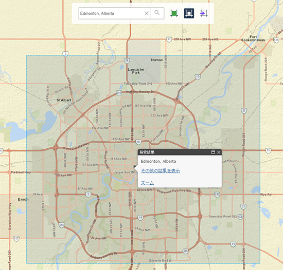

- 次のいずれかの方法を使用して対象区域を選択します。
対象区域を描画または読み込むと、境界ボックスとして表示されます。

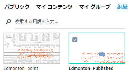

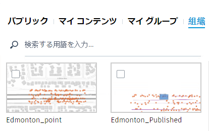

- [パブリック]、[マイ コンテンツ]、[マイ グループ]、および[組織]の各フィルタを使用して、選択した対象区域で使用可能なデータセットを参照します。
ArcGIS Online ヘルプで、ArcGIS Online コンテンツの検索と操作の方法をご確認ください。
注: 使用可能なデータセットが見つからない場合、対象区域を縮小表示してみてください。
- 操作するデータセットを選択します。
- 選択した各データセットの[画層]タブで、Map 3D 図面に追加するデータ画層を選択します。
