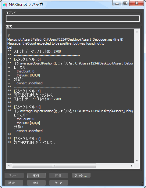

以下の例では、関数がシーン内のすべてのオブジェクトをループしてこれらの位置を累算します。最後に、結果の値をオブジェクトの数で割って、平均位置を算出します。
スクリプト開発者は、シーンが空ではないことを前提としています。このため、最終結果は有効な位置となります。オブジェクトの数がゼロである場合、ゼロによる除算でプログラムがクラッシュすることはありませんが、Point3 値 [-1.#IND,-1.#IND,-1.#IND] が生成されます。
fn averageObjectPosition =
 theSum = [0,0,0]
 theCount = objects.count
 for i = 1 to theCount do
  theSum += objects[i].pos
 assert (theCount > 0) message: "theCount expected to be positive, but was found not to be!" options:#(#all) showstack:true
 theSum /= theCount
averageObjectPosition()
開発者は theCount が常にゼロよりも大きいことを条件とする assert() 呼び出しを使用し、この条件に当てはまらない場合はデバッガでコードの実行をブレークして、リスナーのスタックを表示することにしました。
この例では、デモンストレーションのためにこれを行い、assert() 関数がどのように機能するかを示します。
実際には、どのようなケースをテストすればよいか予想できないために、IF テストで不正な値を補足するのが困難であるような複雑な計算では、一般に assert() を使用して値を検証します。加えて、assert() にはいくつかの便利なレポート モードがあります(たとえば、3ds Max のデバッグ ビルドの実行時に C++ デバッガでブレークするなど)。
上の関数を空のシーンで実行すると、結果は以下のようになります。
