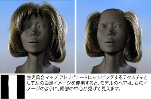

生え具合マップ(Baldness Map)
テクスチャを使用してヘア密度を制御します。使用するテクスチャは、2D テクスチャでなければなりません。

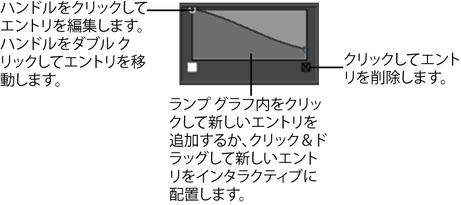

ランプ(グラフ)を使用して、ヘアの束の幅を定義できます。束の幅スケール(Clump Width Scale)は、ヘアの束の根元から先端までの幅に影響します。グラフの左側が根元、右側が先端にあたります。ヘアの束の端が先端部分になるようにする場合は、右の値を左より小さくします。このアトリビュートは束の幅(Clump Width)のパラメータ値に掛けられるため、値が 1.0 の場合、束の幅(Clump Width)は変更されません。また、束の幅(Clump Width)アトリビュートが 0 の場合、このパラメータには効果がありません。

ランプ(グラフ)を使用して、ヘア全体のシェイプの幅を定義できます。ヘアの幅スケール(Hair Width Scale)は、ヘアの根元から先端までの幅に影響します。グラフの左側が根元、右側が先端にあたります。このアトリビュートはヘアの幅(Hair Width)パラメータの値に掛けられるため、値が 1.0 の場合ヘアの幅(Hair Width)は変更されませんが、ヘアの幅(Hair Width)アトリビュートが 0 の場合、このパラメータには効果がありません。
束のカール(Clump Curl)
ランプ(グラフ)を使用して、ヘアの束にカールを定義できます。束のカール(Clump Curl)は、ヘアの束の主軸のカール具合を制御します。グラフの左側が根元、右側が先端にあたります。ランプの中央値(0.5)ではまったくツイストがありませんが、これより大きい値は正方向のツイスト、小さい値は逆方向のツイストが適用されます。
束の平面度(Clump Flatness)
ランプ(グラフ)を使用して、ヘアの束の平坦の度合いを定義できます。束の平面度(Clump Flatness)は、ヘアの束の根元から先端までの平坦さに影響します。グラフの左側が根元、右側が先端にあたります。

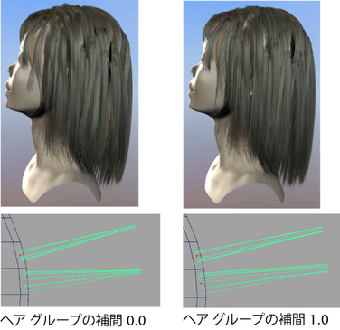

束の補間(Clump Interpolation)
この値は、現在のヘア システムのヘアの束間の補間の総数を指定します。束の補間(Clump Interpolation)は、各ヘアの束に対して、最近接する束を 3 つ評価し、次のことを行います。
束の補間(Clump Interpolation)の値が高いほど、ヘアの束のヘアが分散しているように見えます。これはあまり目立たないヘアの束でスムーズな連続的な頭を作成する場合に便利です。
このアトリビュートは、現在のヘア システムのヘアの束全体に対して、全体的なエフェクトを与えます。このアトリビュートのエフェクトは、低い束の幅(Clump Widths)の値よりも、高い束の幅(Clump Widths)の値でより明らかです。束の補間(Clump Interpolation)の既定は 0.0 です。
重要: 束の補間(Clump Interpolation)が 0.0 より高い場合は、ヘアの束のヘアがヘアの束の境界からはみ出しているかもしれません。
これは好ましくないヘアの衝突を引き起こす可能性があります。衝突は束の補間範囲内ではなく、オリジナルのヘアの束の境界内でのみ発生します。

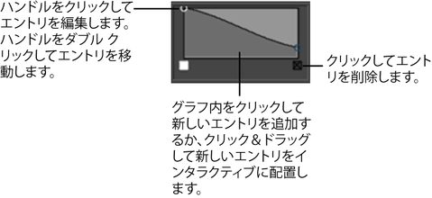

引き付けスケール(Attraction Scale)ランプは、ヘア システムのヘアの束の長さに従って、開始カーブに引き付け(Start Curve Attract)アトリビュート値を減衰させます。
ランプ グラフを使用して、ヘア システムの束に対し、毛の根元から毛先まで変化する毛の固さを定義できます。ランプ グラフの左側は、ヘア システム内のヘアの束の根毛を、右側は毛先を表します。たとえば、ヘアの束の根毛を毛先よりも柔らかくするには、ランプ グラフの右側の値を左側の値よりも小さくします。
引き付けスケール(Attraction Scale)ランプ値は、ヘア システムの開始カーブに引き付け(Start Curve Attract)アトリビュート値の乗数です。したがって、引き付けスケール(Attraction Scale)が 1.0 の場合、開始カーブに引き付け(Start Curve Attract)の値は変わりません。また、値が 0.0 の開始カーブに引き付け(Start Curve Attract)は、引き付けスケール(Attraction Scale)による影響を受けません。

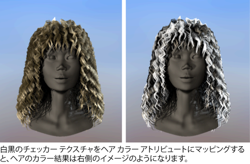

ヘア カラー(Hair Color)
ヘアのベース カラーです。使用される最終的なカラーは、ヘア カラー スケール(Hair Color Scale)とランダム化パラメータの適用後に定義されます。また、ヘアの束によってヘア カラー(Hair Color)がオーバーライドされる場合があります。
このアトリビュートの隣にある、ヘア カラー(Hair Color) マップ ボタンを使用してテクスチャをヘアのカラーにマッピングし、異なるヘア シェーディング外観を作成します。たとえば、下のイメージは、白黒のチェッカ テクスチャをヘア カラー(Hair Color) アトリビュートにマッピングした例です。

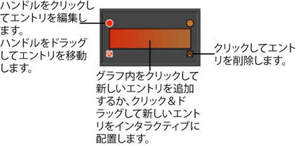

ヘア カラー(Hair Color)は、ヘアの根元から先端までの全体的なカラーを定義します。グラフの左側が根元、右側が先端にあたります。

ディスプレイスメント スケール(Displacement Scale)
ランプ(グラフ)を使用して、カール(Curl)ノイズ(Noise)サブ束(Sub Clumping)を変化させることで、ヘアの束(hair clump)の根元から先までの変形具合の程度を変化させることができます。
グラフの左側が根元、右側が先端にあたります。左側がゼロの場合、効果は漸増的に加えられます(ヘアの根元の位置は変わりません)。
