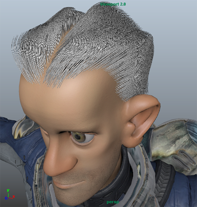

Ptex ベースの領域マップを使用して髪の分け目を作成する
キャラクタのヘアに分け目を作成するために、Ptex ベースの領域マップを作成することができます。領域マップでは、ガイドがカーブの配置や動作を補間する方法を変更することができます。頭皮の中心に沿って髪の分け目を作成するには、頭皮の各側面(マップの 2 つの領域を定義します)を異なる 2 つのカラーでペイントします。このマップでは、カラーでペイントされた領域をスプラインが交差しないようになります。これにより、スプラインは髪の分け目を作成するペイントされた領域のいずれかの側に強制適用されます。

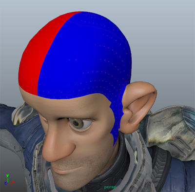

  6. ツール設定(Tool Settings)ウィンドウのカラー(Color)セクションで、カラー サンプルをクリックして青を選択します。
    領域マップ ペイントのその他の 3D ペイント ツール(3D Paint Tool)設定は Maya で自動的に設定されます。
  7. 3D ペイント ツール(3D Paint Tool) を使用して頭皮領域の半分を青色にペイントします。
    注: 頭皮の片側が赤で、もう一方が青であることが重要です。頭皮の赤の半分に誤って青にペイントされているパッチがないことを確認します。そうでない場合、領域マップは正しく機能しません。

  10. ディスクリプションをプレビューします。
