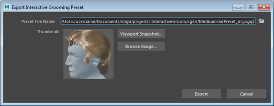

  3. インタラクティブ グルーミングのプリセットを書き出し(Export Interactive Groom Preset)ウィンドウで参照アイコン をクリックし、指定した場所にプリセットを保存します。
    既定では、プリセット ファイルは現在設定されている Maya プロジェクトの xgen フォルダに保存されます。
  4. ファイルの保存(File Save)ウィンドウで、ファイル名(File Name)の横にプリセットの名前を入力し、保存(Save)をクリックします。
  5. (オプション) XGen ライブラリ(XGen Library)でプリセットを識別するサムネイル イメージを追加するには、次のいずれかを実行します。
    • ビューポートのスナップショット(Viewport Snapshot)をクリックして、現在のシーン ビューからイメージを作成します。
    • イメージ ファイルを検索するには、参照(Browse)をクリックします。
  6. 書き出し(Export)をクリックします。
