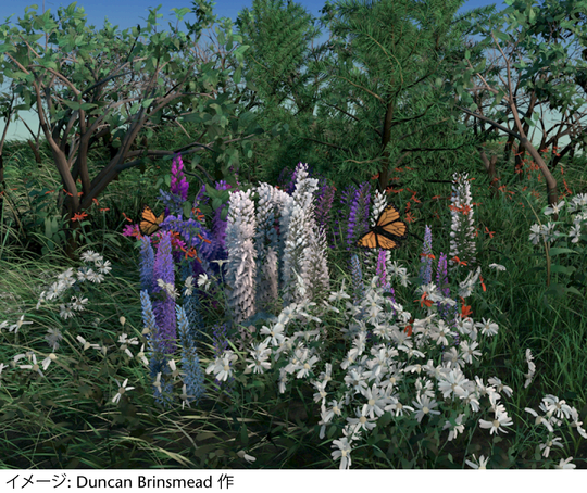

ペイント エフェクト(Paint Effects)
ペイント エフェクト(Paint Effects)の機能は、従来のペイントにとどまるものではありません。ペイント エフェクトには、1 回のブラシ ストロークでキャンバスやシーン全体にパーティクル エフェクトをペイントする機能があります。2D キャンバス上では、木や花などのような複雑なイメージを 1 回のブラシ ストロークで作成することもできます。また、同じブラシを 3D シーン内で使用すると、1 回のブラシ ストロークで木や花が 3D オブジェクトとして作成されます。つまり、ブラシでペイントした 3D の樹木の中を、3D キャラクタが動き回るようなシーンが簡単に作れるのです。また、シーンにペイントしたエフェクトにダイナミクスを適用すると、そのエフェクトの表示や動作をアニメートすることができます。たとえば、植物を成長させる、長い髪を風になびかせる、川の流れを表現するなどが可能です。
プリセットのブラシから好きなものを選んで、ペイントしてみてください。非常にリアルな植物、髪の毛、炎、羽根、油絵の具、パステルカラー、水彩絵の具等のエフェクトが用意されています。これらのプリセット ブラシ同士をブレンドして新しいエフェクトをペイントすることも容易です。また、プリセット ブラシのシェーディング(Shading)、イルミネーション(Illumination)、シャドウ エフェクト(Shadow Effects)、グロー(Glow)、チューブ(Tubes)、ギャップ(Gaps)、フロー アニメーション(Flow Animation)、などのアトリビュートを変更して、ユーザ独自のブラシ エフェクトをカスタマイズすることができます。
ペイント エフェクトでは、ブラシ ストロークのレンダリングとペイントを同時に行うことによって、高画質のフィードバック効果が即座に得られます。これらのペイント エフェクト(Paint Effects) ストロークは 3D シーンのオブジェクトと統合していますので、最終レンダーにおいてもポスト プロセスで自動処理されます。
