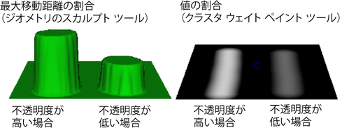

ブラシの不透明度
ブラシ ストロークの不透明度(Opacity)は、ストローク内の各ブラシ スタンプに対して最大ディスプレイスメント(Max Displacement)またはブラシの値(Value)が適用される割合を指します(最大移動距離かブラシ値かは、選択したアーティザン ツールによって決まります)。
