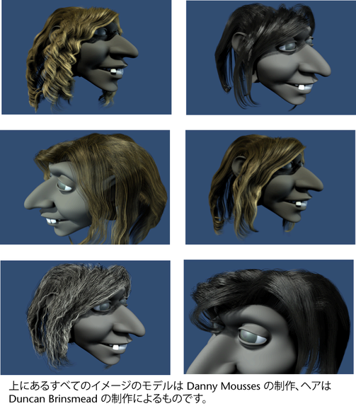

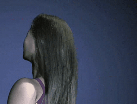

nHair を使うと、以下のシミュレーションが可能です。
- 長い髪の自然な動きと衝突
- 風やドライヤーでなびく髪
- 泳いでいるときの髪
- ポニーテール、三つ編み、アップなどのさまざまなヘアスタイル
- ヘアとキャラクタの衣服の衝突
- ダイナミック カーブを使用したロープ、チェーン、つり橋、海の生き物、カーブから描画されたロフト サーフェスなどの効果。詳細については、ヘアを使用して他のモデルと効果を作成するを参照してください。
