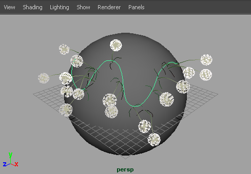

NURBS またはポリゴン オブジェクトに対してペイントを行うときは、最初にオブジェクトをペイント可能にする必要があります。ペイント可能なオブジェクトに対して直接ペイントすると、ストロークのパスに沿ってサーフェス上にカーブが作成され、ストロークと新しいブラシがそのカーブに適用されます。オブジェクトを移動すると、オブジェクトとともにストロークが移動します。ストロークとサーフェス間に一定の距離(オフセット値)を保つこともできます。

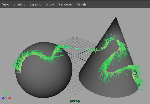

オブジェクトをペイントするとき、ペイント可能な別のオブジェクトをペイントしない限り、ストロークはサーフェスから離れません。1 つのストロークの途中でペイント可能な別のオブジェクトをペイントすると、ストロークは次のオブジェクトへと移行し、2 つのオブジェクト間にブリッジが架かります。
