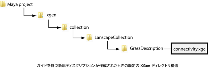

たとえば、Maya プロジェクトを設定し、以下を作成したとします。
- GrassDescription という名前のディスクリプションおよび LandscapeCollection という名前のコレクションです。
- landScapeplane という名前のポリゴン メッシュ上。
- ガイドを使用してプリミティブを配置。
Maya は、XGen のために次の既定のデータ構造を生成します。
Ptex およびポイント マップの場所については、「マップ ファイルの場所」を参照してください。
