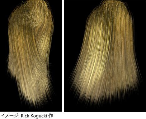

nHair シミュレーションをレンダーする
ペイント エフェクト(Paint Effects)を使用して作成した nHair は、Maya ソフトウェア(Maya Software)レンダラを使用して直接レンダーすることができます。ペイント エフェクト(Paint Effects)をポリゴンに変換すると、Maya ハードウェア(Maya Hardware)レンダラ、Arnold for Maya、または推奨サード パーティ製レンダラで nHair をレンダリングできます。(ペイント エフェクトの「ペイント エフェクトをジオメトリを変換する」を参照してください。)または、カーブだけを RenderMan のような別のレンダラに出力することもできます。
ヒント: ペイント エフェクト(Paint Effects)のマルチ ストリーク数(Multi Streaks)を使用すると、よりたくさんのヘアをコストを抑えてレンダーできます。 これらのアトリビュートは、hairSystemShape ノードアトリビュート エディタ(Attribute Editor)マルチストリーク数(Multi Streaks)セクションにあります。
