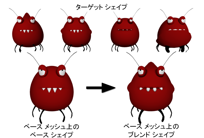

ブレンド シェイプで作業する場合、使用される用語を理解することをお勧めします。関係のあるオブジェクトおよびシェイプは、作業方法によって異なります。
- 「ベース メッシュ」(別名「ベース オブジェクト」)とは、変形しようとしている元のオブジェクトを指します。これは、ブレンド シェイプ デフォーマを適用するオブジェクトです。
- 「ベース シェイプ」は、デフォームを開始する前の、ベース オブジェクトのニュートラル ポーズを指します。
- 「ターゲット オブジェクト」は、通常、ベース メッシュから複製されたものを指します。それぞれを、一意のポーズ(異なる表情など)に変更します。ベース メッシュを直接変更することもできるため、ターゲット オブジェクトを作成する必要はありません。
- 「ターゲット シェイプ」は、ターゲット オブジェクトから派生するシェイプであり、ターゲットとも呼ばれます。ベース オブジェクトを異なるポーズに直接変更して、各ポーズをターゲット シェイプとして保存することもできます。ベース シェイプからの頂点のオフセットが、各ターゲット シェイプに保存されます。
- 「ブレンド シェイプ」は、ターゲット シェイプがベース オブジェクトに適用されることにより得られるシェイプです。各ターゲット シェイプのウェイトを変更して、ブレンド シェイプへの影響度を変更することができます。
