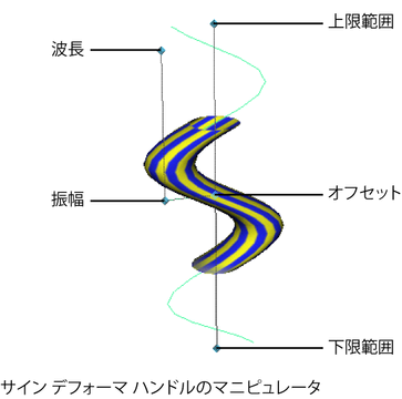

ハンドル マニピュレータを使用してサイン デフォーマを編集するには
  1. サイン デフォーマ ノードを選択します(既定の名前は sinen)。
  2. マニピュレータの表示ツール(Show Manipulator Tool)を選択します(既定のショートカットは t キー)。
  3. サイン デフォーマ ハンドルでマニピュレータを使用すると、アトリビュートをインタラクティブに編集できます。
  4. シーン内で、サイン デフォーマ ハンドルのマニピュレータのいずれかを選択します。中マウス ボタンでドラッグして編集します。
    チャネル ボックス(Channel Box)の値は、変更に従って更新されます。
