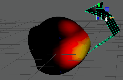

デフォーマの減衰を使用する場合は、減衰範囲が 0% でデフォーマに適用されることに注意してください。次のアニメーションでは、ベンド デフォーマが適用されたプレーンにプリミティブの減衰が使用されています。

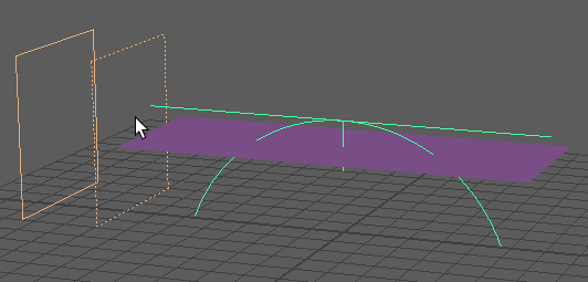

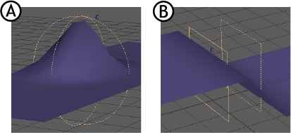

    注: 球またはプレーンのいずれかを減衰オブジェクトとして選択できます。減衰の動作はシェイプ タイプによって決まります。球の中心から外側のエッジまで減衰させるには、球(Sphere) (B)を選択し、2 次元の減衰エフェクトが必要な場合は、プレーン(Plane) (A)を選択します。プレーン減衰オブジェクトを使用すると、2 つのプレーンの間のスペースで減衰エフェクトが発生します。

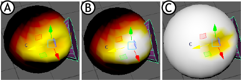

ウェイトの可視化(Weights Visualization)がアクティブな近接の減衰
減衰のエフェクトを作成する方法としてジオメトリの近接を使用する場合は、近接の減衰(Proximity Falloff)を設定します。
  1. ジオメトリを選択してデフォーマを追加します。
  2. アトリビュート エディタ(Attribute Editor)で<デフォーマ名>タブを選択し、デフォーマ アトリビュート(Deformer Attributes)ウィジェットを展開します。
  3. コンポーネント タグ(Component Tag)列を右クリックし、近接の減衰を割り当て > 近接の減衰を作成(Assign Proximity Falloff > Create Proximity Falloff)を選択します。

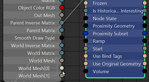

  4. ノード エディタ(Node Editor)を開き、デフォメーション インフルエンスとして使用するオブジェクトの <shape1> ノードと ProximityFalloff1 ノードを見つけます。
  5. インフルエンス オブジェクトのワールド メッシュ 0 を、近接の減衰ノードの近接ジオメトリ オブジェクトに接続します。
  6. (オプション)減衰オブジェクトの影響を表示するには、アトリビュート エディタ(Attribute Editor)の減衰(Falloff)タブを右クリックし、ウェイトの可視化(Weights Visualization)を選択します。
  7. アトリビュート エディタ(Attribute Editor)近接の減衰(Proximity Falloff)タブを選択し、ボリューム(Volume)メニューから内側(Inside)外側(Outside)、またはなし(None)を選択して、ジオメトリの質量が減衰エフェクトに与える影響を設定します。設定の詳細については、「近接の減衰アトリビュート」を参照してください。
    円錐プリミティブの減衰オブジェクトのボリュームの設定: A=なし(None)、B=内側(Inside)、C=外側(Outside)

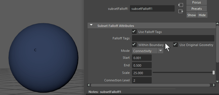

  4. デフォーマ アトリビュート(Deformer Attributes)テーブルの減衰(Falloff)列にある SubsetFalloff1 セルをダブルクリックします。アトリビュート エディタ(Attribute Editor)に、サブセット減衰アトリビュートが表示されます。
  5. 減衰タグを使用(Use Falloff Tags)をオンにします。このオプションを有効にしないと、デフォメーションがデフォメーション メンバーシップに適用されます。
  6. 減衰タグ(Falloff Tags)フィールドに、デフォメーションに使用するコンポーネント タグの名前を追加し、[Enter]キーを押します。減衰タグ(Falloff Tags)フィールドでは、コンポーネント タグを簡単に追加できるように、正規表現がサポートされています。
  7. デフォメーションの適用方法と値の計算方法をコントロールするには、サブセット減衰アトリビュート(Subset Falloff Attributes)を調整します。設定の詳細については、「サブセット減衰アトリビュート」を参照してください。
