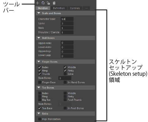

このタブで、HumanIK キャラクタにスケルトンを作成できます。
スケルトン(Skeleton)
には、次の主な領域があります。
スケルトン(Skeleton)タブ ツールバー
スケルトン セットアップ(Skeleton setup)領域
