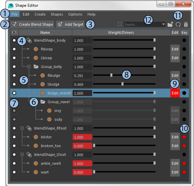

シェイプ エディタ(Shape Editor)
シェイプ エディタは、シェイプ オーサリングのためにシェイプを作成、編集、管理するためのメイン ツールです。
シェイプ エディタを開くには
シェイプ エディタの各部分に関する情報については、以下の表とイメージを参照してください。
シェイプ エディタ(Shape Editor)のレイアウトを調整する
  • いずれかの列見出しを右クリックしてメニューを表示します。このメニューで各列の表示を切り替えることができます。
  • エディタ内の列の順序を変更するには、見出しをドラッグ アンド ドロップします。
  • 最も長い行に自動で合わせるには、列の間の仕切りをダブルクリックします。
1: メニュー コマンド
すべてのメニュー コマンドのリストについては、以下を参照してください。
2: ブレンド シェイプの作成(Create Blend Shape)
選択したオブジェクトのブレンド シェイプ デフォーマ(BSD)を作成するには、このボタンをクリックします。オブジェクトの情報に基づいて、正しい変形順序を自動的に設定します。
シェイプ エディタ内の何もない領域を右クリックして、ブレンド シェイプ デフォーマを追加(Add Blend Shape Deformer)を選択することもできます。
BSD を作成する前にオプションを設定する場合には、シェイプ > ブレンド シェイプ デフォーマを作成する(Shapes > Create Blend Shape Deformer) > を選択します。
詳細については、「ブレンド シェイプ デフォーマを作成する」を参照してください。
3: ターゲットを追加(Add Target) (シェイプ)
自動設定を使用して空のターゲット シェイプを作成するには、ブレンド シェイプ デフォーマを選択してこのボタンを 1 回以上クリックします。このシェイプのベース オブジェクトをすぐに変形できるように、ターゲット シェイプの編集(Edit)ボタンが自動的に選択されます。
また、シェイプ > ターゲットを追加(Shapes > Add Target) > を選択して異なるタイプのターゲット シェイプを作成することもできます(接線空間タイプや座標変換空間タイプなど)。「ブレンド シェイプ ターゲットの追加オプション(Add Blend Shape Target Options)」を参照してください。
詳細については、「ターゲット シェイプを追加する」を参照してください。
4: ブレンド シェイプ デフォーマ
ベース オブジェクトの各ブレンド シェイプ デフォーマ(blendShape ノード)を表します。このノードはすべてのターゲット シェイプが入る「コンテナ」です。これらのターゲット シェイプだけが、オブジェクトを変形するために一緒に計算されます。
順序を変更するには、ツリー内のブレンド シェイプ デフォーマをドラッグ アンド ドロップします。また、ブレンド シェイプ デフォーマのグループを作成できます。
ブレンド シェイプ デフォーマ名を右クリックするとコンテキスト メニューが開きます。使用できるコマンドは、ターゲットを追加(Add Target)選択項目をターゲットとして追加(Add Selection as Target)選択項目を組み合わせターゲットとして追加(Add Selection as Combination Target)ベース メッシュを選択(Select Base mesh)ブレンド シェイプ ノードを選択(Select Blend Shape node)ノード エディタに表示(View in Node Editor)ソロ化/ソロ化解除(Solo/Unsolo)書き出し(Export)読み込み(Import)グループ化(Group)名前の変更(Rename)、および削除(Delete)です。
5: ターゲット シェイプ
ターゲットまたはブレンド シェイプ ターゲットとも呼ばれるターゲット シェイプは、ベース オブジェクトを変形するために作成する個々の「ポーズ」です。オリジナルの状態(ベース シェイプ)のベース オブジェクトからの頂点のオフセットが各ターゲット シェイプに保存されます。
アイコンのカラーは、ターゲット シェイプのタイプを表します。オレンジはオブジェクト空間、緑は接線空間、青は座標変換空間を表します。
ツリー内のブレンド シェイプ デフォーマのターゲット シェイプをドラッグ アンド ドロップすると、順序を変更したり、グループから削除できます。
ターゲット シェイプ名を右クリックするとコンテキスト メニューが開きます。使用できるコマンドはキー(Key)リセット(Reset)インビトウィーン ターゲットを追加(Add In-Between Target)、インビトウィーン ターゲットとして選択項目を追加(Add Selection as In-Between Target)ターゲットをリビルド(Rebuild Target)ターゲットを複製(Duplicate Target)ターゲットをマージ(Merge Targets)ターゲットを反転(Flip Target)ターゲットをミラー(Mirror Target)、組み合わせターゲットを追加(Add Combination Target)組み合わせドライバを選択(Select Combination Drivers)メッシュを選択(Select Mesh)ターゲットをリビルド(Rebuild Target)ソロ化/ソロ化解除(Solo/Unsolo)、書き出し(Export)グループ化(Group)名前の変更(Rename)削除(Delete)です。
6: グループ
ターゲット シェイプとブレンド シェイプ デフォーマをグループとサブグループに整理できます。詳細については、以下のグループ化(Group)アイコン と、「ターゲット シェイプまたはブレンド シェイプ デフォーマのグループを作成する」を参照してください。
7: 可視性/ソロ化
ベース シェイプ上のターゲット シェイプの効果の可視性を切り替えるには、この円をクリックします。複数の項目を選択し、いずれかの円をクリックすることですべての項目の可視性を切り替えることもできます。
ブレンド シェイプ デフォーマまたはグループの円をクリックして、ブレンド シェイプ上のそのすべてのターゲット シェイプを表示できます。BSD またはグループの可視性を切り替えても、ターゲット シェイプの可視性の状態は変更されません。
ブレンド シェイプで選択した項目の効果をソロ化するには、[Alt]を押しながら小さな円をクリックするか、選択した項目の名前を右クリックしてソロ化/ソロ化解除(Solo/Unsolo)を選択します。
可視性がオフになっているときは、ウェイト付けと編集が無効になります。
8: ウェイト/ドライバ
スライダを 0 から 1 の値にドラッグするか、ウェイト(Weight)テキスト ボックスに値を入力して、ターゲット シェイプ、グループ、またはブレンド シェイプ デフォーマのウェイト(影響)を設定します。
0 に設定すると、ターゲット シェイプ、グループ、またはブレンド シェイプ デフォーマはベース シェイプに影響しません。1 に設定すると、100% 影響します。
ウェイト(Weight)テキスト ボックスに 0.000 ~ 1.000 以外の範囲の値を入力して、ターゲットの影響を反転させる(負の値)ことや増幅させる(1 を超える値)ことができます。
ヒント: 負のウェイト値を入力するには、blendShape ノード アトリビュートの負のウェイトをサポート(Support Negative Weights)をオンにします。
現在の最大値(既定では 1)を超える値を入力した場合、最大値は 2 倍になるか、2 倍にした値が 10 を超える場合には 10 になります。
現在の最小値(既定では 0)より小さい値を入力した場合、最小値は 2 倍になるか、2 倍にした値が -10 より小さい場合には -10 になります。
0 より小さい値または 1.000 より大きい値を入力すると、ウェイト スライダの長さが変更され、新しい値の範囲が反映されます。
詳細については、「ターゲット シェイプのウェイトを設定する」を参照してください。
9: 編集(Edit)
このターゲット シェイプの編集モードに切り替えるには、編集(Edit)ボタンをクリックします。スカルプト、移動(Move)、回転(Rotate)、スケール(Scale)のツールを使用して、ビュー内のベース オブジェクトまたは対応するターゲット オブジェクトを修正します。完了したら、編集(Edit)ボタンを再度クリックし、このターゲット シェイプへの変更を保存して編集モードを終了します。
編集モードにできるのは一度に 1 つのターゲット シェイプだけです。また、ターゲット シェイプのウェイト(Weight)値が 0 より大きい必要があります。編集する場合は値を 1 にすることをお勧めします。
詳細については、「ターゲット シェイプの編集」を参照してください。
10: キー
選択したターゲット シェイプまたはグループのこのフレームでの現在のウェイト(Weight)値を設定するには、キー(Key)アイコン をクリックします。
全体的なブレンド シェイプのウェイトにキーを設定するには、ブレンド シェイプ デフォーマのスライダの横にあるキー(Key)アイコンをクリックします。詳細については、「ブレンド シェイプの影響をスケールする」を参照してください。
また、タイム スライダ(Time Slider)のフレームにこのアイコンを中マウス ボタンでドラッグ アンド ドロップして、ターゲット シェイプのキーを設定することもできます。
キー アイコンを右クリックするとメニューが開き、次のコマンドが使用できます: 現在のキー(Key at current)0 (ゼロ)のキー(Key at 0)1 のキー(Key at 1)キーを除去(Remove key)
詳細については、「ターゲット シェイプ ウェイトをキー設定する」を参照してください。
11: アイコン
  • グループ化(Group) : ターゲット シェイプまたはブレンド シェイプ デフォーマを選択してからこのアイコンをクリックすると、それらを含むグループが作成されます。また、[Ctrl]+[G]を押すか、シェイプ エディタの何もない領域で右クリックしてグループ化(Group)を選択することもできます。任意の数のサブグループを作成できます。詳細については、「ターゲット シェイプまたはブレンド シェイプ デフォーマのグループを作成する」を参照してください。
  • ブレンド シェイプ ターゲットをリビルド(Rebuild Blend Shape Target) は、選択したターゲット シェイプに基づいて新しいオブジェクトを作成します。「ターゲット シェイプから新しいオブジェクトを作成する」を参照してください。
  • 削除(Delete) は、シェイプ エディタで選択されている項目(ターゲット シェイプ、ブレンド シェイプ デフォーマ、またはグループ)を削除します。
    ブレンド シェイプ デフォーマを削除した場合は、そのターゲット シェイプも削除されます。
    グループを削除した場合は、そのメンバーも削除されます。
12: フィルタ
ここにテキストを入力して、指定したテキストを含む項目がリストに表示されるよう絞り込みます。
