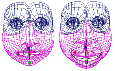

スカルプト デフォーマは、さまざまな球状エフェクトを生成するときに便利です。たとえば、フェース アニメーションのキャラクタ設定では、スカルプト デフォーマを使用してキャラクタの顎、眉、頬などの動きを制御することができます。
