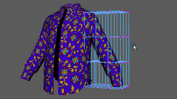

モデルのシェイプに使用するラティス デフォーマ
デフォーマには、サーフェスのモデリングと、オブジェクトへの特別なシェイプのアニメーションの追加という主な 2 つの用途があります。
デフォーマをモデリング ツールとして使用して、NURBS オブジェクトやポリゴン オブジェクトをモデリングすることができます。デフォーマたとえば、スカルプト デフォーマ ツールを作成し、これによりモデルのシェイプを微調整できます。デフォーマを使用したモデリングが完了したら、オブジェクトのヒストリをリセットするとともにデフォーマを削除します(を選択)。オブジェクトのヒストリを削除するとデフォーマが削除されますが、最終的な変形された状態が保持されるように、すべてのデフォーム操作はベイク処理されます。
