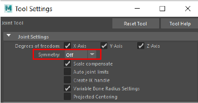

ジョイント ツール(Joint Tool)設定を設定するには
  1. リギング(Rigging)メニュー セットから、スケルトン > ジョイント ツール(Skeleton > Joint Tool) > を選択します。
    ジョイント ツール(Joint Tool)設定が表示されます。
  2. ジョイント設定(Joint Settings)セクションで、シンメトリ(Symmetry)ドロップダウン リストから、X 軸(X-axis)Y 軸(Y-axis)、またはZ 軸(Z-axis)を選択してシンメトリの軸を設定します。
    シンメトリ(Symmetry)は既定でオフ(Off)になっています。
    ジョイント シンメトリ(Joint Symmetry)ドロップダウン リスト

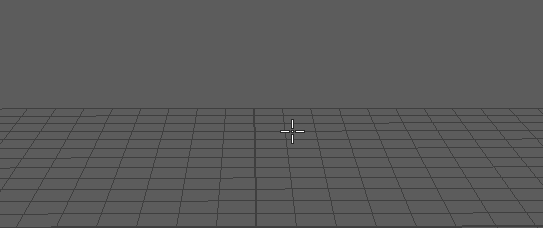

  1. ジョイントを配置するモデル内の場所をクリックします。
    ヒント: ジョイントを作成する前に投影された中心にスナップ(Snap to Projected Center) をオンにすると、ジョイントは自動的にモデルの中央に配置されます。

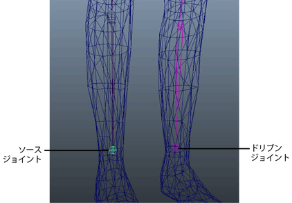

    1 つ目のジョイントであるソース ジョイントが作成されます。2 つ目のジョイントであるドリブン ジョイントも作成されて、シンメトリ接続でソース ジョイントにコンストレイントされます。
    クリックしてジョイントを配置します。
    注: 現在の実装では、移動(Translate)回転(Rotate)スケール(Scale)回転順序(Rotation Order)、およびジョイントの方向(Joint Orient)アトリビュートが接続されます。他のすべてのジョイント アトリビュートは接続されず、独立した状態のままになります。
    すべてのドリブン ジョイントとジョイント チェーンはピンクで表示され、簡単に識別することができます。
