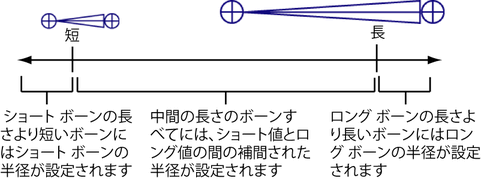

ボーン半径の設定(Bone Radius Settings)
ジョイントを作成する場合、ジョイントの半径はボーンの長さによって決まります。つまり、ジョイント チェーンを描くと、チェーン内のすべてのジョイントの半径がそのボーンの長さに自動的に調整されます。たとえば、人間の手の骨のような短い骨の場合は小さいジョイント、人間の脚の骨のような長い骨の場合は手の骨よりも大幅に長いジョイントが生成されます。
ショート ボーンの長さ(Short bone length)
短いとみなすボーンの長さを設定します。
ショート ボーンの半径(Short bone radius)
短いボーンの半径を設定します。これが最小のボーン半径です。
ロング ボーンの長さ(Long bone length)
長いとみなすボーンの長さを設定します。
ロング ボーンの半径(Long bone radius)
長いボーンの半径を設定します。これが最大のボーン半径です。
