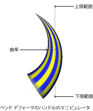

  2. マニピュレータの表示ツール(Show Manipulator Tool)をオンにします(既定のショートカットは t キー)。
    マニピュレータがベンド デフォーマ ハンドル上に表示され、ベンド ノードのアトリビュートをインタラクティブに編集できます。
  3. 次のいずれかを実行して、デフォメーション エフェクトを変更します。
    • シーン内で、ベンド デフォーマ ハンドルのマニピュレータを選択し、中マウス ボタンでドラッグして編集します。
      ドラッグすると、チャネル ボックス(Channel Box)上限範囲(High Bound)下限範囲(Low Bound)曲率(Curvature)の値が更新されます。
