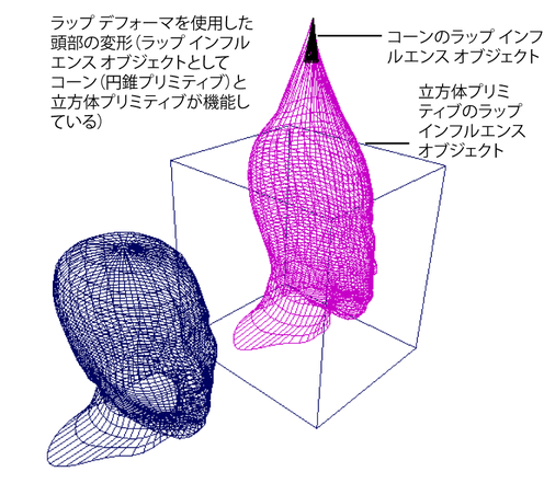

ラップ デフォーマでは、NURBS サーフェス、NURBS カーブ、またはポリゴン サーフェス(メッシュ)を使用して、オブジェクトを変形することができます。
ラップ デフォーマでは、NURBS オブジェクトまたはポリゴン オブジェクトを使用して、変形可能なオブジェクトを変形することができます。使用する NURBS オブジェクトまたはポリゴン オブジェクトのシェイプによって、変形のシェイプが決まります。設定例を確認したい場合は、「ラップ デフォーマの例」を参照してください。

ラップ インフルエンス オブジェクトとラップ ベース オブジェクト
ラップ インフルエンス オブジェクトとは、オブジェクトを変形する際にラップ デフォーマ(ラップ デフォーマ(Wrap Deformer)ノード)で使用する NURBS オブジェクトまたはポリゴン オブジェクトのことです。ラップ インフルエンス オブジェクトのポイントのシェイプや変換操作によって、デフォメーション エフェクトのシェイプが決まります。
ラップ インフルエンス オブジェクトを作成すると、インフルエンス オブジェクトのコピーが作成され、デフォメーション エフェクト時のベースのシェイプとして使用されます。ベースのシェイプとラップ インフルエンス オブジェクト間の位置、方向、またはシェイプの差に基づいて、ラップ デフォーマによるインフルエンスを受けているサーフェスが変形します。
ラップ デフォーマには 1 つまたは複数のインフルエンス オブジェクトを使用することができます。ときには、複数のラップ インフルエンス オブジェクトを使用して、それらの競合し合うインフルエンスに基づきデフォメーション エフェクトを生成することができます。
