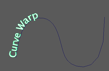

カーブ ワープ デフォーマ
カーブの長さに沿ってオブジェクトを変形する場合は、カーブ ワープを使用します。カーブに変更を加えると、変形されたオブジェクトにも影響します。
メッシュのカーブ ワープを簡単に作成するには、メッシュと入力カーブを選択し、デフォーム > (作成)カーブ ワープ(Deform > (Create) Curve Warp)に移動します。curveWarp ノードが作成され、その入力カーブとして選択したカーブが自動的に割り当てられます。
