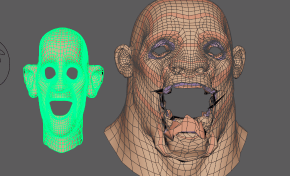

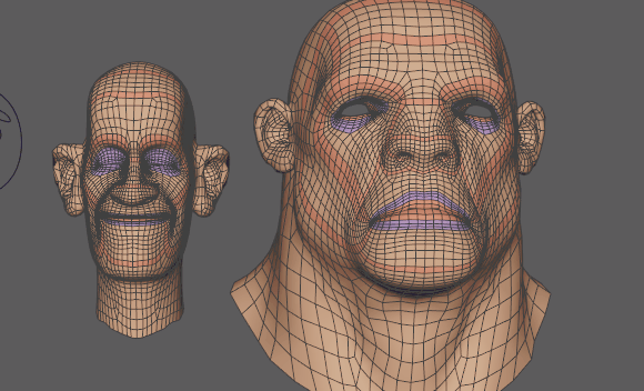

モーフ デフォーマを使用してアニメーションをリターゲットする
モーフ デフォーマを使用して、各頂点の座標系のデルタに基づいて頂点単位でモーフ ディスプレイスメントをスケールすることにより、あるジオメトリから別のジオメトリにアニメーションを転送します。上の例では、アニメーションは左の小さな頭から右の大きな頭に転送されます。
注: ターゲット ジオメトリとソース ジオメトリのトポロジが同じでなければなりません。つまり、リターゲットがスムーズに機能するには頂点、エッジ、および面の数が同じである必要があります。

  5. この例では、アニメーションを受け取る頭が元の頭よりもはるかに大きいため、メッシュに裂け目が現れます。このような場合は、アトリビュート エディタ(Attribute Editor) のモーフ(Morph)タブで近接指数(Neighbor Exponent)設定を使用して問題を修正し、結果をスムーズにします。
