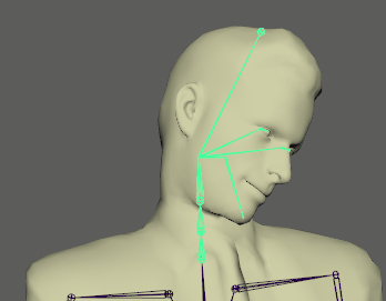

首のモーションの削減(Neck Motion Reduction)スライダを 100% から 0% に移動します
キャラクタのボディから首に転送される動きの量を減らすことができます。首のモーションの削減(Neck Motion Reduction)は、不十分なキャプチャ データからモーションを作成する場合に便利です。
首のモーションの削減(Neck Motion Reduction)スライダは、キャラクタの首と胸の間の動きを平均化することによって機能します。リーチ(Reach)アトリビュートにより、ターゲット キャラクタとソース キャラクタの間の移動達成度と回転達成度を定義できます。詳細については、リターゲット パラメータを調整するを参照してください。 Reach 設定では、キャラクタのスケルトンにあるすべての特定のボーンを、モーション ソースにリーチ(到達)させる割合を指定できます。
