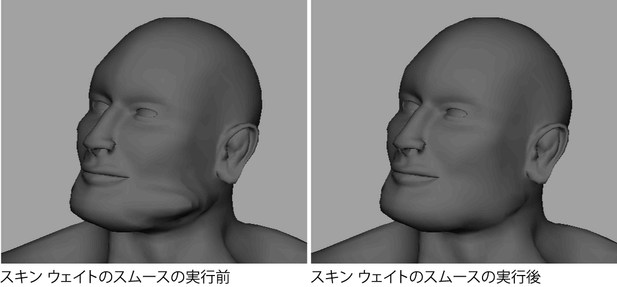

バインドされたキャラクタのスキン ウェイトを自動的にスムーズにするには
- 次のいずれかを実行します。

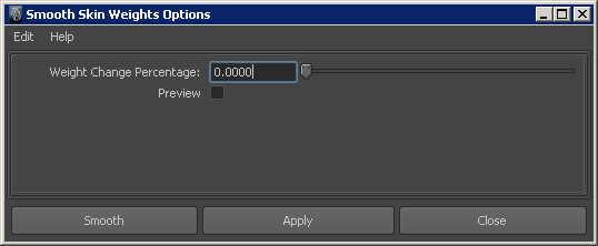

- スキン > スキン ウェイトのスムーズ(Skin > Smooth Skin Weights) >
を選択し、スキン ウェイトのスムーズ(Smooth Skin Weights)オプションを開きます。
- スキン ウェイトのスムーズ(Smooth Skin Weights)に対する必要なウェイト差(Required Weight Difference)の値を調整します。スキン ウェイトのスムーズ オプション(Smooth Skin Weights Options)の必要なウェイト差(Required Weight Difference)を参照してください。
注: バインドされたサーフェス上の頂点すべてをスムーズにする場合は、必要なウェイト差(Required Weight Difference)に 0.0 よりも大きな値を設定する必要があります。

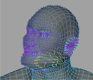

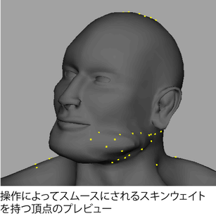

- (オプション)プレビュー(Preview)をオンにし、適用(Apply)をクリックして、スキン ウェイトのスムーズ(Smooth Skin Weights)操作でスムーズにされる頂点をシーン ビューでハイライトします。頂点のハイライト色は黄色です。
ヒント:
上記のイメージにあるように、キャラクタで多数の頂点が黄色にハイライトされている場合、必要なウェイト差(Required Weight Difference)の値が小さすぎるので、大きくする必要があります。
