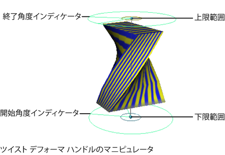

ハンドル マニピュレータを使用してツイスト変形可能オブジェクトを編集するには
  1. ツイスト デフォーマ ノードを選択します(既定の名称は twistn)。
  2. マニピュレータの表示ツール(Show Manipulator Tool)を選択します(既定のショートカットは t キー)。
  3. シーン内で、ツイスト デフォーマ ハンドルのマニピュレータのいずれかを選択します。
    ツイスト デフォーマ ハンドル上のマニピュレータで、アトリビュートを編集することができます。
  4. 中マウス ボタンでドラッグし、インタラクティブに編集します。チャネル ボックス(Channel Box)の値は、変更に従って更新されます。
