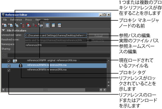

リファレンス エディタ(Reference Editor)
リファレンス エディタ(Reference Editor)を開くには
リファレンス エディタ(Reference Editor)を使用すると、シーン内のファイル リファレンスとプロキシ リファレンスを管理できます。
また、アウトライナ(Outliner)を使用して、ファイル リファレンスとプロキシ リファレンスを管理および編集することもできます。
次の表は、リファレンス エディタ(Reference Editor)を使用するタスクの概要を簡単にまとめたものです。
