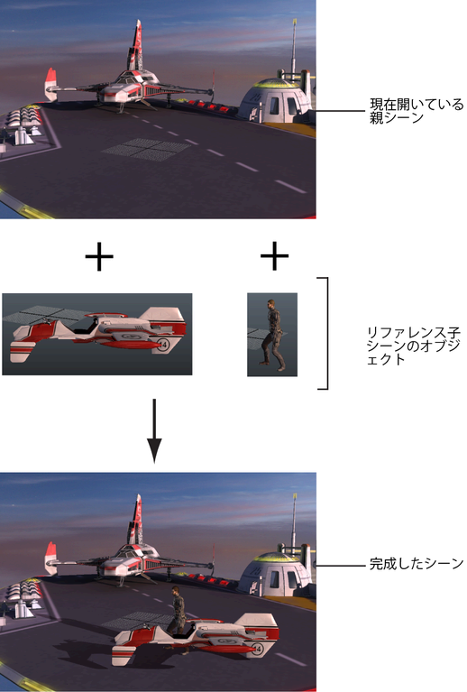

他のファイルを参照するシーン ファイルは、ファイル リファレンス階層におけるその位置を示す親シーンという用語で呼ばれます。親シーンは、子シーンと呼ばれる他のファイルの読み取りまたは参照を行います。参照される子シーンは親シーン内に表示されますが、子シーンのデータはあくまでも親シーンとは別のものです。
リファレンス ノードは、子シーンが親シーンで参照されるときに子シーンごとに作成されます。アウトライナ(Outliner)には、
