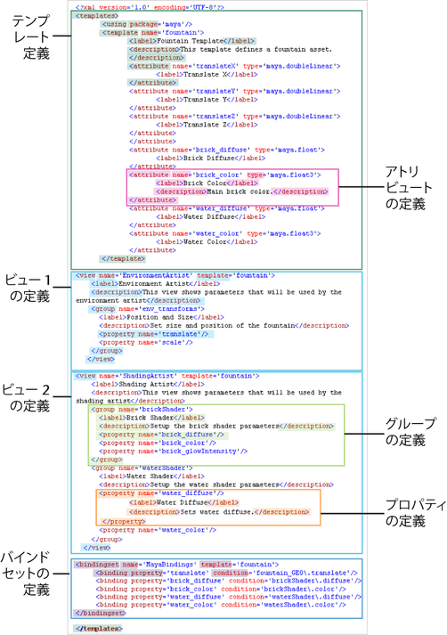

次の図は、2 つのビューを持つサンプル テンプレート ファイルであり、テンプレート ファイル内の XML 要素の配置を表しています。
次の表は、各テンプレート要素の収容可能な内容の概要を表しています。続いて、各要素の詳細な説明が記されています。
| テンプレート | ビュー | アトリビュート | グループ(Group) | プロパティ | バインドセット |
テンプレートの本文は、単一の <template> 要素によって定義されています。テンプレート定義内の一連の <attribute> プロパティは、アセットのパブリッシュ済みアトリビュート インタフェースを表します。
次の表は、テンプレート ファイルの主要要素を説明したものです。
| 要素 | 修正される問題 |

次の表は、テンプレート ファイルのテンプレート定義内で使用できる要素を説明しています。
| 要素 | 修正される問題 |
| <template> |
テンプレート ファイルの主要要素。アセットのパブリッシュ済みインタフェースを定義します。 |
| <name> |
このテンプレートを一意に識別します。特殊記号とマルチバイト文字は使用できません。テンプレート名とファイル名は、Maya の命名規則に準拠します。パッケージのテンプレートは、パッケージ名によってネームスペースに設定されるため、同じテンプレート名を複数のパッケージで使用できます。 |
| <attribute> |
テンプレート要素には、テンプレートの内容を定義する一連のアトリビュート要素が含まれます。詳細については、アトリビュート要素を参照してください。 |
| <label> |
(オプション)テンプレートのラベルを表示します。ラベルが指定されていない場合は、テンプレート名が表示されます。この値はローカライズ可能です。詳細については、要素のローカライズ: インタフェースのラベルと説明を参照してください。 |
| <description> |
(オプション)テンプレートの注釈。使用可能な場合は、この値をユーザ インタフェースの一部に使用してツールのヒントやヘルプを表示できます。この値はローカライズ可能です。詳細については、要素のローカライズ: インタフェースのラベルと説明を参照してください。 |

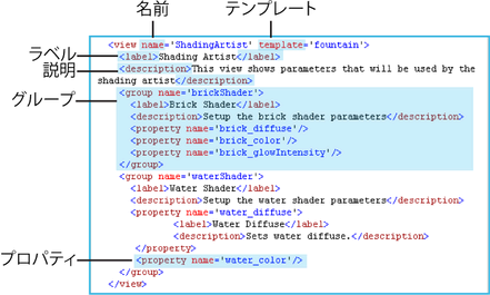

テンプレートには、複数のビューを関連付けることができます。ビューはアセットの特定の表示レイアウトを表し、インタフェースを用途に応じて調整することができます(各ユーザまたはワークフロー用のインタフェース調整など)。
ビューは、<view> 要素を使用して定義します。ビューのアトリビュートは、<property> 要素を使用して、テンプレートから参照されます。アトリビュートは、<group> 要素を使用してグループ化できます。ビュー固有のオーバーライドを特定のテンプレート情報に供給することもできます。特に、インタフェースに表示されるアトリビュートのラベルと説明のテキストを必要に応じてビュー単位でカスタマイズできます。
ビュー要素は、テンプレートの内容に合わせてカスタマイズしたユーザ インタフェース レイアウトを定義します。ビューがアクティブの場合は、ビュー定義に含まれるアトリビュート プロパティのみがユーザ インタフェースに表示され、その他のテンプレート アトリビュートは表示されません。ビューのプロパティはグループに編成することができます。
一部の情報(ラベル、説明)は、テンプレートとビューの両方で使用することができます。ビュー固有の定義を使用した場合、テンプレートレベルの情報よりも優先されます。
| 要素 | 修正される問題 |
| <name> |
ビューの名前を指定します。ビュー名は識別子であり、スペース、特殊記号、マルチバイト文字は使用できません。ビューのユーザ インタフェースのラベルを指定するには、<label> アトリビュートを使用します。 |
| <template> |
ビューが関連付けられるテンプレートを指定します。 |
| <label> |
(オプション)ビューのラベルを表示します。ラベルが指定されていない場合、ビュー名が使用されます。この値はローカライズ可能です。詳細については、要素のローカライズ: インタフェースのラベルと説明を参照してください。 |
| <description> |
(オプション)ビューの注釈テキスト。このテキストは、一部のインタフェース(アトリビュート エディタ(Attribute Editor)など)に、ツールのヒントやヘルプとして表示されます。詳細については、要素のローカライズ: インタフェースのラベルと説明を参照してください。 |
| <property> |
ビューには、テンプレート アトリビュートを参照する一連のプロパティ要素が含まれます。詳細については、プロパティ要素を参照してください。 |
| <group> |
プロパティはグループに編成することができます。詳細については、グループ要素を参照してください。 |
サンプル コード
<view name='ShadingArtist' template='fountain'> <label>Shading Artist</label> <description>This view is for the shading team. </description> <group name='Water_Shader'> <property name='water_diffuse'/> <property name='water_color'/> </group> </view>

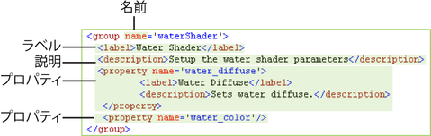

ビューには、グループ要素を含めることができます。Maya の各ウィンドウとエディタのアトリビュートはグループに編成されています。たとえば、アトリビュート エディタ(Attribute Editor)とアセット エディタ(Asset Editor)では、グループは折り畳み可能なレイアウトの作成に便利です。グループの使用はサポートされていない場合もあり(チャネル ボックス(Channel Box)内など)、その場合は、ビューのプロパティが一覧表示されます。
グループはネスト化できます。
次の表は、グループ定義内で使用できるすべての要素を説明しています。
| 要素 | 修正される問題 |
| <name> |
グループの名前を指定します。グループ名は識別子であり、スペース、特殊記号、マルチバイト文字は使用できません。グループの表示ラベルを指定するには、<label> 要素を使用します。 |
| <label> |
(オプション)グループのラベルを表示します。ラベルが指定されていない場合、グループ名が使用されます。この値はローカライズ可能です。詳細については、要素のローカライズ: インタフェースのラベルと説明を参照してください。 |
| <description> |
(オプション)グループの注釈テキスト。このテキストは、一部のインタフェース(アトリビュート エディタ(Attribute Editor)など)に、ツールのヒントやヘルプとして表示されます。詳細については、要素のローカライズ: インタフェースのラベルと説明を参照してください。 |
| <property> |
グループには、グループに含まれるテンプレート アトリビュートを特定する一連のプロパティ要素が含まれます。 |
サンプル コード
<group name='Brick_Shader'> <label>Brick Shading Properties</label> <description>Control main brick shader.<description> <property name='brick_diffuse'/> <property name='brick_color'/> <property name='brick_transparency'> </group>

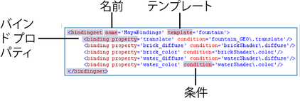

テンプレートには、1 つまたは複数のバインド セットを関連付けることができます。バインド セットは、ノード アトリビュート(条件)にマッピングされた、パブリッシュ済みの名前(バインド プロパティ)のマッピングです。このマッピングは、自動バインド(Autobind)機能で使用され、テンプレートを利用するアセットでアトリビュートをすばやくパブリッシュ、バインドします。
| 要素 | 修正される問題 |
| <name> |
バインド セットの名前を指定します。バインド セット名は識別子であり、スペース、特殊記号、マルチバイト文字は使用できません。バインド セット作成時の既定の名称は、「MayaBindings」です。 |
| <template> | バインド セットを関連付けるテンプレートを指定します。 |
| <binding property> | アセット内のアトリビュートにマッピングする名前を定義します。 |
| <condition> | アセット内のアトリビュートを表します。自動バインド(Autobind)コマンドが発行され、アセット内にこのアトリビュートが検出されると、パブリッシュして対応するバインド プロパティで定義された名前にバインドします。 実際のアトリビュート名か正規表現をここに入力します。正規表現の詳細については、正規表現を使用するを参照してください。 |
