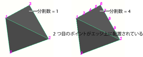

アペンドするポリゴンのエッジに沿って追加する頂点の数を指定します。既定は 1 です。追加の頂点がエッジ上に作成されて細分割され、ポリゴンは多辺になります。
分割数(Divisions)の値を 4 に設定して追加したポリゴンの例を次に示します。

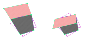

このオプションは、アペンドするポリゴンに頂点を配置しているときにのみ使用できます。次の操作に移る前に、新しく配置したポイントを回転させることができます。
新規に作成したフェースは、最初に選択したエッジを中心に回転します。すべてのエッジを一直線上に設定できる場合、フェースは基準線を中心に回転します。選択したエッジの位置が揃っていない場合、フェースを回転させることはできません。

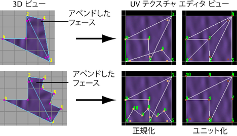

アペンドしたポリゴンの UV テクスチャ座標(UV)の作成方法を指定します。なし(None)、正規化(Normalize)、ユニット化(Unitize)の 3 つの設定が可能です。
正規化(Normalize)を選択すると、テクスチャ座標は UV テクスチャ空間の 0 ~ 1 の範囲に収まるようにスケールされ、UV フェースのオリジナルのシェイプは維持されます。詳細については、「UV の正規化オプション(Normalize UVs options)」を参照してください。
ユニット化(Unitize)を選択すると、テクスチャ座標は 0 ~ 1 のテクスチャ空間のコーナーと境界上に配置されます。3 つの頂点を持つポリゴンには三角形の UV テクスチャ マップ(辺の長さは同じ)が、4 つ以上の頂点を持つポリゴンには正方形の UV テクスチャ マップがそれぞれ作成されます。
アペンドしたポリゴンに UV は作成されません。
