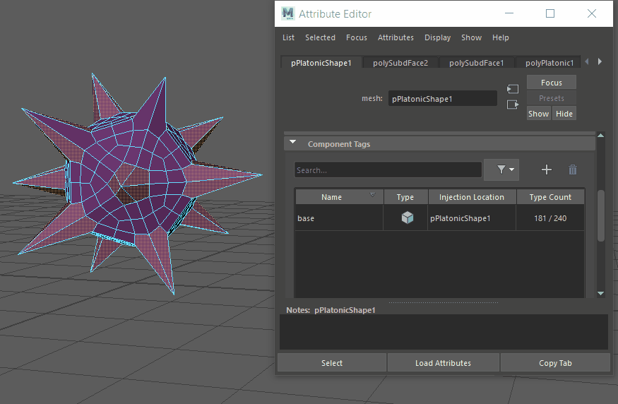

メンバーシップ タグを作成し、通常はジオメトリを変形するときに生成される groupID ノードを置き換えるには、コンポーネント タグを使用します。コンポーネント タグ(Component Tags)は、作業中に編集できる、手続き型の、トポロジに依存しないワークフローを作成し、不要なノードを除去することでノード エディタ(Node Editor)内を整理します。
の最終のみ(Final Only)オプションを使用して、最新のタグのみを表示します。このオプションは既定でアクティブになっており、最後に作成したタグのみがコンポーネント タグ テーブルに表示されます。
をクリックして、unnamedTag エントリを作成します。
polyCube1 の既定のコンポーネント タグ。
