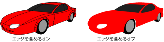

サーフェスは、塗り潰しスタイル(Fill Style)に基づいてシェーディングされます。空のアウトラインとしてサーフェスをレンダーするには、オブジェクト塗り潰し(Fill Objects)をオフにしてエッジを含める(Include Edges)をオンにしてください。

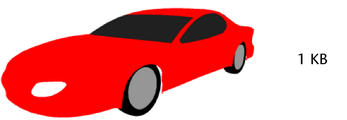

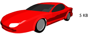

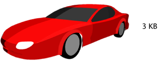

各サーフェスをそのマテリアル カラーに基づいて単色のソリッド カラーで塗り潰します。
1 色(Single Color)は、特にマテリアルのカラーがそれぞれ異なるサーフェスで構成されているモデルの場合に、あまり立体的に見えません。
1 色(Single Color)の塗り潰しカラーは、実際のサーフェスのマテリアル カラーとレンダリング中に自動生成される(レンダリング後に除去される)アンビエント ライト(カメラの位置にある)に基づいています。そのため、塗り潰しカラーはサーフェスのマテリアル カラーと正確には一致しないことがあります。塗り潰しカラーはアニメーション中には変更しないでください。
サーフェス エッジをより良く定義するためには、エッジを含める(Include Edges)をオンにしてください。

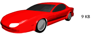

各サーフェスをそのマテリアル カラーとシーンのライティングに基づいて 2 色のソリッド カラーで塗り潰します。
2 色(Two Color)を使うと、1 色(Single Color)よりも若干 3D らしく見えますが、ファイル サイズが大きくなります。
複数の平らな平面で構成されるジオメトリック オブジェクト(たとえば、立方体)の場合、2 色(Two Color)では不自然な結果になることがあります(これは、平らなサーフェスがそれぞれ 2 色のソリッド カラーで塗り潰されるためです)。このようなオブジェクトの場合は、平均カラー(Average Color)の方が適しています。

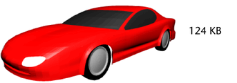

各サーフェス上のポリゴンをそのマテリアル カラーとシーン上のライティングに基づいて単色のソリッド カラーで塗り潰します。
フル カラー(Full Color)を使うと、リアルな 3D 結果になりますが、ファイル サイズが非常に大きくなります (モデル内のポリゴン数が増えれば増えるほど、ファイル サイズが大きくなります)。

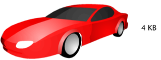

各サーフェスをそのマテリアル カラーとシーン上のライティングに基づいて放射状グラディエントで塗り潰します。
エリア グラディエント(Area Gradient)は、ファイル サイズを大きくすることなく精度の良い 3D エフェクトを生成することができます。

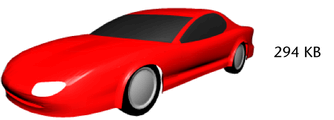

各サーフェス上のポリゴンをそのマテリアル カラーとシーン上のライティングに基づいてリニア グラディエントで塗り潰します。
メッシュ グラディエント(Mesh Gradient)では、リアルな 3D 結果が生成されますが、ファイル サイズが非常に大きくなります (モデル内のポリゴン数が増えれば増えるほど、ファイル サイズが大きくなります)。

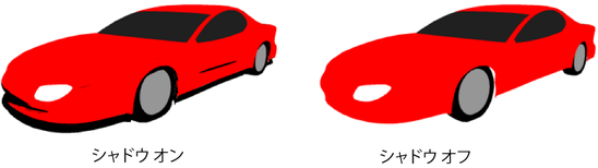

オブジェクトのシャドウがレンダーされます(シーンのシャドウを投影するポイント ライトだけに基づいて)。シャドウによって、3D エフェクトを大きく改善することができます。ただし、シャドウはファイル サイズを大きくする上にレンダー時間を大幅に増やします。
シャドウ(Shadows)がオンになっていれば、すべてのオブジェクトでシャドウがレンダーされます。特定のオブジェクトだけでシャドウをレンダーすることはできません(たとえば、あるオブジェクトのシャドウの投影(Casts Shadows)またはシャドウの受像(Receive Shadows)をオフにする)。
シャドウは、シャドウを投影するポイント ライト(深度マップ シャドウの使用(Use Depth Map Shadows)またはレイ トレース シャドウの使用(Use Ray Trace Shadows)がオンに設定されている)がシーン内にある場合にだけ、レンダーされます。

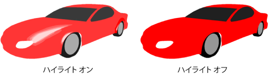

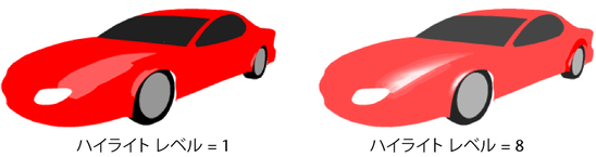

スペキュラ ハイライトがレンダーされます(シーンのポイント ライトおよびサーフェスのマテリアルの光沢に基づいて)。(塗り潰しスタイル(Fill Style)が 1 色(Single Color)に設定されている場合、スペキュラ ハイライトはシーンのポイント ライトの位置を基本にします。ポイント ライトの輝度またはカラーを変更してもハイライトの外観は変わりません)。
ポイント ライトに対してほぼ垂直に接するサーフェス領域は、複数の密集したソリッド カラー領域で塗り潰され(サーフェスのマテリアルのスペキュラ カラー(Specular Color)とハイライト レベル(Highlight Level)の値に基づいて)、他の部分よりも明るくなります。

複数の密集したソリッド カラー領域を使用してスペキュラ ハイライトを表します。有効範囲は 1 ~ 8 です。既定値は 4 です。
このオプションは、ハイライト(Highlights)がオンの場合のみ使用することができます。

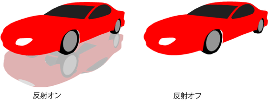

サーフェスの反射がレンダーされます(サーフェスのマテリアルの反射率に基づいて)。
サーフェスが他のサーフェスと相互反射できる最大回数を示します。値有効範囲は 1 ~ 4 です。既定値は 2 です。
このオプションは、反射(Reflections)がオンの場合のみ使用することができます。
サーフェスのエッジとシルエットがアウトラインとしてレンダーされます。

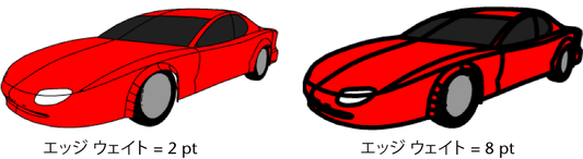

サーフェスのアウトラインの厚みを示します(ポイントで測定されます)。
ファイル フォーマット(File Format)が SWF の場合、エッジ ウェイト(Edge Weight)の 1 ポイント未満の変化はアウトラインを拡大しなければ確認することができません。

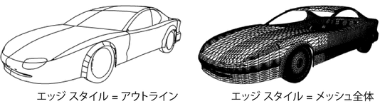

エッジ スタイル(Edge Style)がアウトライン(Outlines)の場合、サーフェスのエッジとシルエットがアウトラインとしてレンダーされます (ポリゴンの鋭角のエッジもアウトラインとしてレンダーするにはエッジの詳細(Edge Detail)を使用してください)。
エッジ スタイル(Edge Style)がメッシュ全体(Entire Mesh)の場合、すべてのポリゴンのエッジがアウトラインとしてレンダーされます。メッシュ全体(Entire Mesh)を使用すると、ファイル サイズが非常に大きくなります (モデル内のポリゴン数が増えれば増えるほど、ファイル サイズが大きくなります)。

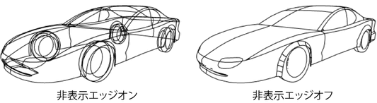

別のサーフェスの背後になって隠れていたサーフェスのエッジがレンダーしたイメージで可視となります (これによって、特定のオブジェクトを透明にしたりモデルをワイヤフレーム表示したりすることが可能になります)。
非表示エッジ(Hidden Edges)の場合は、追加のベクトル情報があるため、レンダーしたファイル サイズが大きくなります。
多数のポリゴンがあるモデルをレンダーする場合は、非表示エッジ(Hidden Edges)をオンにすることと、エッジ スタイル(Edge Style)をメッシュ全体(Entire Mesh)に設定することは避けてください。レンダーしたイメージに表示されるラインが多すぎることがあります。

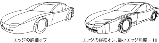

ポリゴン間の鋭角なエッジがアウトラインとしてレンダーされます。最小エッジ角度(Min Edge Angle)は、どのポリゴンのエッジをアウトラインとしてレンダーするかを制御します。
エッジの詳細(Edge Detail)は、特にオブジェクトがわずかなサーフェスで構成されている場合に、3D オブジェクトのシェイプを定義するのに便利ですが、ファイル サイズが大きくなります。
このオプションは、エッジ スタイル(Edge Style)がアウトライン(Outlines)の場合のみ有効です。
このアトリビュートをオンに設定すると、2 つのオブジェクトが交差するポイントに沿ってアウトラインが表示されます。エッジの優先順位(Edge Priority)設定を使用すると、エッジのアウトラインの矛盾を解決できます(深度が自動的に解決しない場合)。このアトリビュートは、マテリアルのアトリビュート エディタ(Attribute Editor)のベクター レンダラ コントロールセクションにも配置されています。
エッジの詳細(Edge Detail)がオンのときに、アウトラインとしてレンダーするポリゴン エッジを定義します。最小エッジ角度(Min Edge Angle)は、共通のエッジをアウトラインとしてレンダーするときの、隣接する 2 つのポリゴンの法線の最小角度(度単位で計測)です。
最小エッジ角度(Min Edge Angle)を小さくすると、レンダーしたファイルの追加のベクトル情報のためにファイル サイズが大きくなります。
