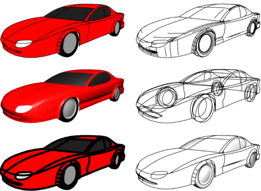

Maya ベクター レンダラを使えば、様式化されたレンダリング(たとえば、アニメ、色調アート、ライン アート、隠線、ワイヤフレーム)を、さまざまなビットマップ イメージ フォーマット(IFF、TIFF など)または 2D ベクトル フォーマットで作成することができます。

| サンプル アニメーション | |
