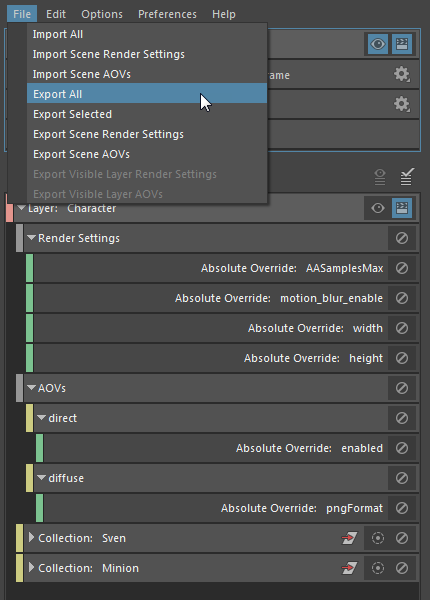

次のいずれかを書き出すには、ファイル(File)メニュー(レンダリングの設定(Render Setup)エディタ内)を使用します。
これを書き出すときに、シーンのレンダー設定(Render Settings)および AOV(AOVs)を使用するかどうかを設定するには、すべてのレンダリング設定を書き出し(Export all render setup)ウィンドウのレンダー設定および AOV を書き出し(Export Render Settings and AOVs)オプションを切り替えます。

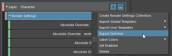

選択項目を書き出し(Export Selected)で作成される .json には、選択された項目に関する情報だけが書き出されます。たとえば、レンダー レイヤを書き出す場合、レイヤ、そのコレクション(レンダー設定(Render Settings)コレクションを含む)、およびそれらのオーバーライドだけが書き出されます。シーンのレンダー設定(Render Settings)は書き出されません。
既定では、すべて書き出し(Export All)で作成される .json には、すべてのレンダリング設定レイヤ、コレクション、オーバーライド、さらにシーンのレンダー設定(Render Settings)が書き出されます。読み込み時には、レンダリング設定ノードが読み込まれ、シーンのすべてのレンダー設定も、.json ファイルに保存された設定によってオーバーライドされます。
したがって、ファイル > すべて読み込み(File > Import All)を使用して読み込む場合、現在選択しているレンダラは、.json ファイルに保存されたものと同じである必要があり、そうでなければ読み込みは失敗します。
レンダリング設定レイヤ、コレクション、およびオーバーライドのみを書き出すときに、シーンのレンダー設定および AOV を使用しないように選択します。これにより、読み込み先のシーンのレンダー設定(Render Settings)または AOV(AOVs)を変更しなくても、テンプレートを読み込んで、そのレンダリング設定ノードを使用することができます。ファイル > すべて書き出し(File > Export All)ウィンドウのレンダー設定および AOV を書き出し(Export Render Settings and AOVs)オプションを無効にします。この設定はプリファレンスと一緒に保存され、Maya を再起動しても維持されます。また、環境変数 MAYA_RENDER_SETUP_DISABLE_RENDER_SETTINGS_AOVS_EXPORT を 1 に設定して、このオプションを常に無効にすることもできます。このオプションを有効にするには、この変数を 0 に設定します。

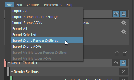

シーンのレンダー設定(Render Settings)を書き出すには、レンダリングの設定(Render Setup)エディタでファイル > シーンのレンダー設定を書き出し(File > Export Scene Render Settings)を選択します。レンダー設定(Render Settings)のみが書き出され、オーバーライドは .json ファイルには含まれません。
レンダリングの設定(Render Setup)エディタのファイル > シーンのレンダー設定を読み込み(File > Import Scene Render Settings)を使用して、この .json を読み込みます。現在選択しているレンダラは、.json ファイルに保存されたものと同じである必要があります。それ以外の場合は、読み込みが失敗します。

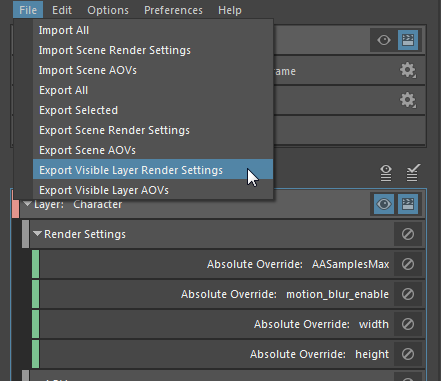

可視レイヤのレンダー設定(Render Settings)をプリセットとして書き出して、この .json を別のシーンに読み込むことができます。このレイヤに適用されているすべてのレンダー設定(Render Settings)のオーバーライド値が、.json に含まれています。「可視レイヤのレンダー設定(Render Settings)および AOV を書き出す」を参照してください。
書き出すには、ファイル > 可視レイヤのレンダー設定を書き出し(File > Export Visible Layer Render Settings)を選択します。
読み込むには、ファイル > シーンのレンダー設定を読み込み(File > Import Scene Render Settings)を選択します。読み込み先のシーン内のレンダラは、.json ファイルに保存されたものと同じである必要があります。それ以外の場合は、読み込みが失敗します。
