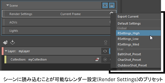

プリセットは、ユーザの間で共有できるように、グローバルにアクセスできるネットワークの場所に保存することも、あなただけがアクセスするローカル フォルダに保存することもできます。
レンダー設定 > プリセット(Render Settings > Presets)メニューまたはレンダリングの設定(Render Setup)エディタの
メニューからプリセットを読み込む場合は、独立した右クリック メニューを通してグローバル プリセットとユーザ プリセットが両方表示されます。
