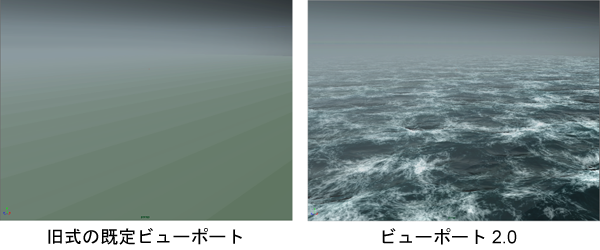

ビューポート 2.0 は旧式のビューポート(既定および高精度)に置き換わるものであり、パフォーマンスを改善するとともに、レンダリングしなくても Maya ビューポート内で高精度のライティングとシャドウ、マテリアル、およびその他のエフェクトを表示できるようにします。
 次のイメージでは、
海洋シェーダ(Ocean Shader)がプレーンに適用されている場合の古いビューポートと新しいビューポートの違いを確認できます。
