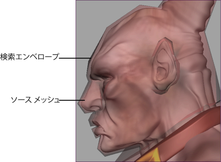

検索エンベロープは、ユーザが編集可能なジオメトリピースであり、検索の空間領域または転送マップ生成操作の閾値を定義します。
このアトリビュートは、ターゲット メッシュの検索エンベロープのサイズを(% で)設定します。エンベロープの検索(Search Envelope)を 10 に設定すると、エンベロープのサイズはターゲット メッシュよりも 10% 大きくなります。
検索エンベロープの頂点を編集すると、そのシェイプと適用領域を微調整することができます。

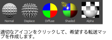

使用可能なアイコンのリストからマップ タイプを選択します。選択したマップ タイプのセクションが表示されます。必要な数だけのマップを作成することができます。

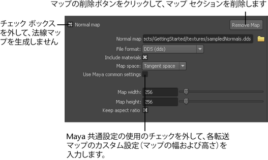

法線マップは、ソース メッシュのサーフェス法線に関するすべての情報をキャプチャします。テクスチャは、各メッシュの UV パラメータ設定に応じて、サイズ調整され、配置されます。
オンに設定すると、法線マップ(normal map)が生成されます。マップに保存したいファイル名およびパスを入力します。
法線マップを作成してサーフェスに適用すると、密度の低いサーフェスに、より細かなディテールを含めることができ、格段に密度の高い外観のサーフェスになります。
作成する法線マップのファイル フォーマットを設定します。「ファイル フォーマット」を参照してください。
Maya では、プルダウン リストからファイル フォーマットを選択すると、法線マップのファイル名に適切なファイル拡張子が自動的にアペンドされます。たとえばプルダウン リストから gif を選択すると、ファイル名に .gif が自動的にアペンドされます。
同様に、ファイル名に <パス>/<マップ名>.gif と入力すると、そのファイル フォーマット オプションが自動的に gif に設定されます。

同じ幅および高さのマップを複数作成する場合は、マップの転写(Transfer Maps)ウィンドウの Maya 共通出力(Maya Common Output)セクションにマップの設定を入力することによって、それを再使用することができます。
このオプションのチェックを外すと、マップの幅(Map width)アトリビュートとマップの高さ(Map height)アトリビュートが、ウィンドウの法線マップ(Normal Map)セクションに表示されます。このアトリビュートの詳細については、「Maya 共通出力(Maya Common Output)」を参照してください。

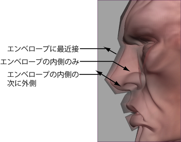

検索エンベロープに対して、ターゲット メッシュの検索方法を設定します。
エンベロープの外側のターゲット メッシュを検索します。
ターゲット メッシュのエンベロープの内側と外側を検索します。
ターゲット メッシュのエンベロープの境界の内側のみを検索します。
