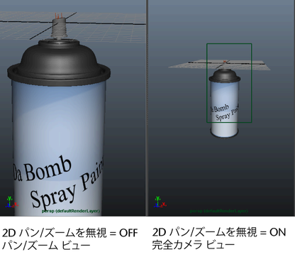

パン/ズーム モードのオン/オフは、簡単に切り替えできます。パネルを 2 つ作成すると、パネルの 1 つにカメラ ビュー全体を表示し、もう一方にはパン/ズーム ビューを表示することもできます。

		2 ペイン(左右) (Two Panes Side by Side)レイアウトに切り替えて、一方のパネルで
2D パン/ズームを無視(Ignore 2D Pan/Zoom)オプションにチェック マークを付け、もう一方はチェック マークを外します。このようにすると、一方のパネルでパン/ズームを行ったビューを操作し、もう一方でカメラ ビュー全体を操作できます。

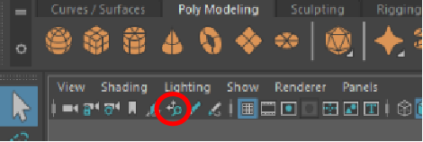

ヒント: 2D パン/ズーム(2D Pan/Zoom)の有効/無効を切り替えるには、ホットキー
¥ を押すか、パネル(Panel)ツール バーの
 ボタンをクリックします。

- パネル(Panel)ツールバーの
 ボタンをクリックして、2D パン/ズームの有効/無効を切り替えます。
