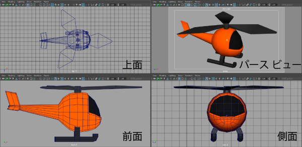

Maya Creative でシーンを見るときは、カメラを通じて見ます。たとえば、映画監督がセットでカメラ レンズを通して撮影シーンを見る場合を考えてみてください。監督の視野は、カメラ レンズを通して見える範囲に限定されます。
既定では、Maya Creative は、パネル内にシーンを表示する既定のシーン ビューに対応するパース ビューと 3 つの正投影(側面、上面、前面)という 4 つのカメラを持っています。オブジェクトのモデリング、アニメート、シェーディング、テクスチャ マッピングでは、これらのカメラ(パネル)を通して対象を見ることになりますこれらのカメラを切り替えるには、パネル(Panels)メニューを開き、パース ビュー(Perspective)または正投影(Orthographic)サブメニューからカメラを選択します。
