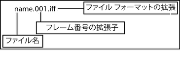

前述のレンダリング イメージのファイル名トークン以外にも、フレーム/アニメーション拡張子(Frame/Animation Ext)プルダウン リストを使用してイメージ名にフレーム番号を追加しても、イメージ名をカスタマイズすることができます。たとえば、フレーム パディング(Frame padding)が 4 で name#.ext を選択し、シーン名が MyScene である場合、レンダリング イメージには MyScene0001.iff という名前が付けられます。
